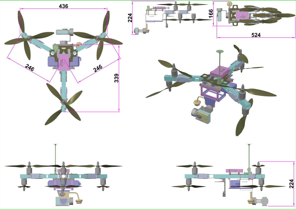

les beaux jours revenant, j'ai décidé de me faire un Y6, j'ai déja un hexa mais traditionnel, et n'ayant pas d'argent à dépenser je décide de réutiliser le matériel que j'ai hormis le chassis de l'hexa qui est trop lourd (Chassis hexacopter pliable 25mm Quadframe).
Donc pour info, j'ai un chassis à vendre.
ci-dessous ma config :
Moteur brushless T-Motor MT2216 900kv V2
4 x 30a Afro esc avec simonk
X8R FrSky
Xiaomi YI
Antenne SL Pentalobe 5.8 TERRYBUILD - La Fabrique Circulaire - Antenne : RP-SMA-Coudée 90°
Boscam FPV 5.8G 600mW 32CH Wireless Transmitter Receiver TS832
Contrôleur de vol DroPix + GPS Ublox NEO-M8 avec compass + buzzer + LED + carte µSD
90 degrés V antenne mount holder stand for FrSky X8R Antenne Récepteur
10 x 3,3" Hélices haute performance en carbone, 1 gauche, 1 droite - T-Motor
Capteur de tension & courant à effet Hall (200A)
MAVLink-OSD V2.0
Universal 12-way 120A Multirotor Power Distribution Hub W/LEDs & Dual BECs
Platine de Développement Microcontrôleur USB Teensy 3.2
LIPO 14.8V 4S 8000mAh 15C HED DUALSKY
joint à ce message, une pré étude de mon futur jouet.
J'aurais besoin d'un conseil, vue que je vais utiliser des tubes carrés en allu, est-ce que je peux décaler mes moteurs afin de pouvoir les fixer ?
merci de vos réponses.
Paul
