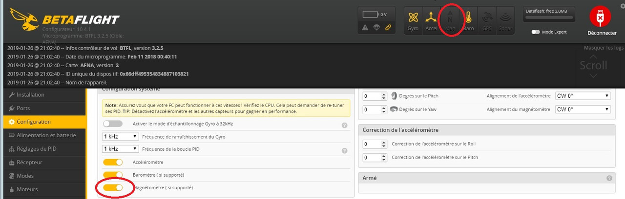

je viens de recevoir ma carte Naze32 Full 10DOF. Elle était sous baseflight version de 2015.
Je viens de la flasher avec le dernier fichier betaflight naze.hex. je la contrôle j'ai la main sur pas mal de chose sauf sur le magnétomètre, il n'est plus actif alors que sous baseflight je l'avais.
Je l'ai activé dans les paramètres mais pas de réaction sur le soft il est toujours eteint malgres que le parametres est au vert.
Est ce normal?
Si une personne a eu ce souci est qu'il a pu le régler je suis preneur d'infos.
Photo ci-joint.
Merci.

Bon, c'est une ancienne carte avec une F1 qui n'est plus supportée dans les dernières version de betaflight, essaye de descendre en version 3.0.0.
N'oublie pas de calibrer le compas.

Bon c'est ok avec la version 2.9.1, la 3.0.1 passe pas.
Merci pour l'info.
je passe en revu les différents réglages.
Bonne journée et merci pour les conseils
