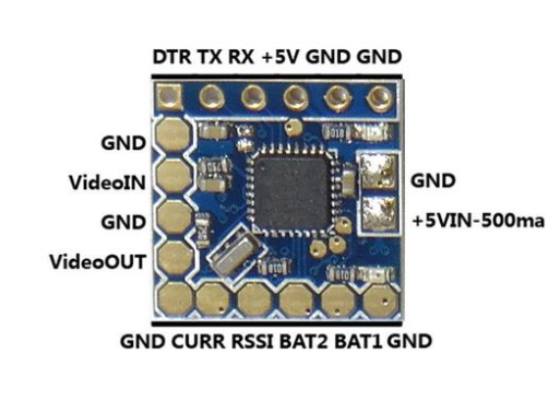

je mets quoi dans telemetrie dans ports, frsky, hott, smartport, ltm, mavlink ou ibus
sachant mon osd c est un "micro minimosd" voir photo

Re: carte sp racing f3
bonjour dehas, ok je vais faire ça, mais c est normal que je n ai pas d alimentation sur UART3 sur le + j ai rien
copie d image
et le micro osd que j utilise.
merci dehas bon dimanche.
