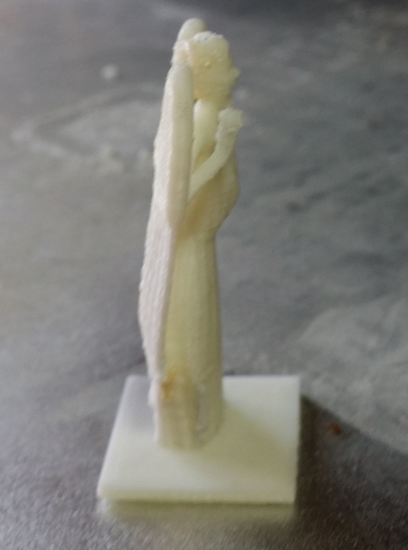

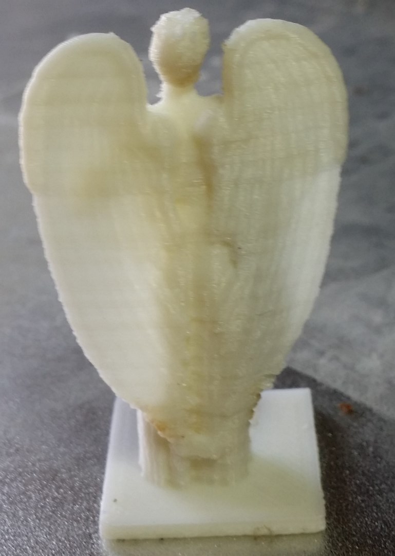

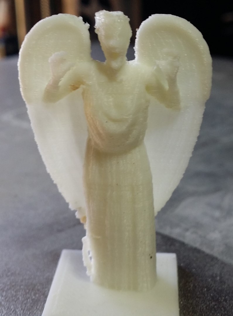

Voici mon résultat (brut de décoffrage) :
Geeetech Prusa i3 X
Imprimé en 1H 10mn
ABS 1.75 Épaisseur couche 0.1mm Buse 0.3mm
Température : 230°/104°
Mesures :
X : +0.1mm
Y : +0.5mm
Z : -0.3mm
Mes réglages sous Repetier :
