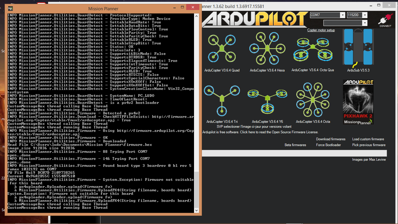

je viens d'essayer MP "normal"
1) il me dit que j'ai un mauvais bootloader
2) il me demande d'uploader chibios -- yes
3) il me dit Erreur d'uploading firmware et sous la bare de progression : Error: firmware not suitable for this board
il ne me propose que les firmware ArduCopter 3.6.4 et non 3.7

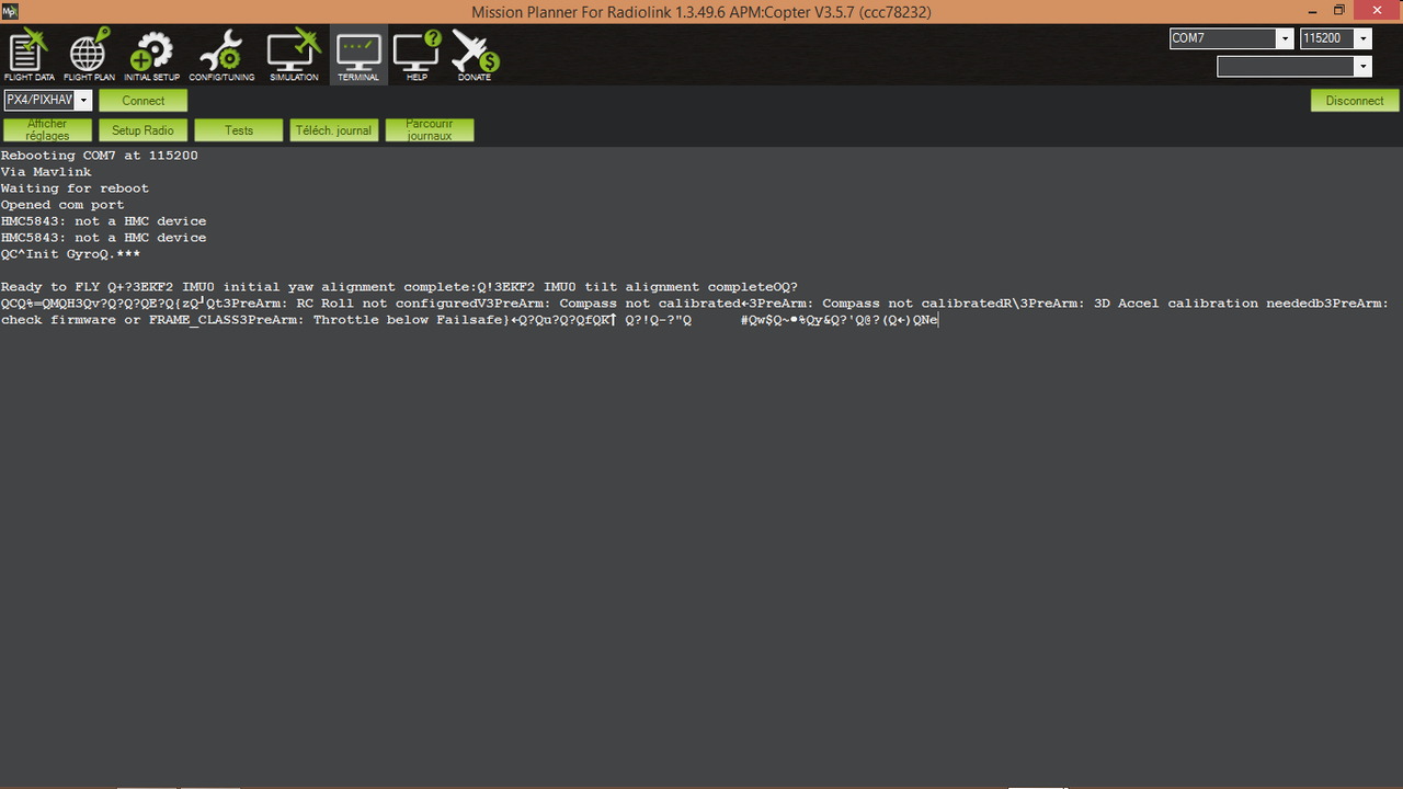

sous MP radiolink, j'ai ça dans le terminal
avez-vous la même chose ?

voici le log sous MP "normal" lors du chargement du firmware avec Chibios et l'erreur associée
