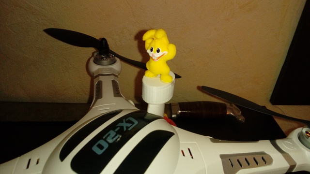

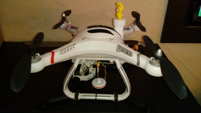

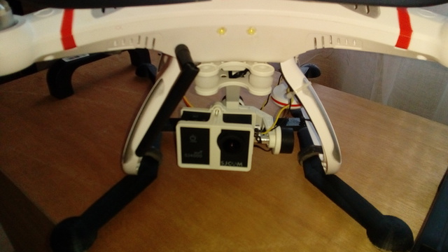

Aujourd'hui bricolage fpv et led, j'avais déjà monté la nacelle pour essayer le résultat était sympa la semaine dernière j'ai reçu mon kit fpv http://fr.aliexpress.com/item/FPV-Combo ... 20784.html" onclick="window.open(this.href);return false;
J'ai installé 2leds de 3w blanche devant et rouge à l'arrière avec module flash et interrupteur j'espère mieux repérer avant et l'arrière maintenant :hehe:
Ah oui j'avais abîmé la coupole comme un con :92:, j'en ai imprimé une plus petite
Poids total en ordre de vol : 1220grs.
La prochaine étape sera l'installation du Power module et de osd
