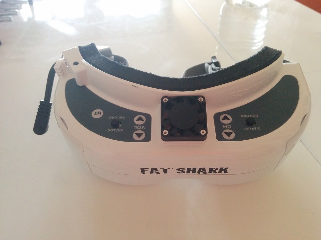

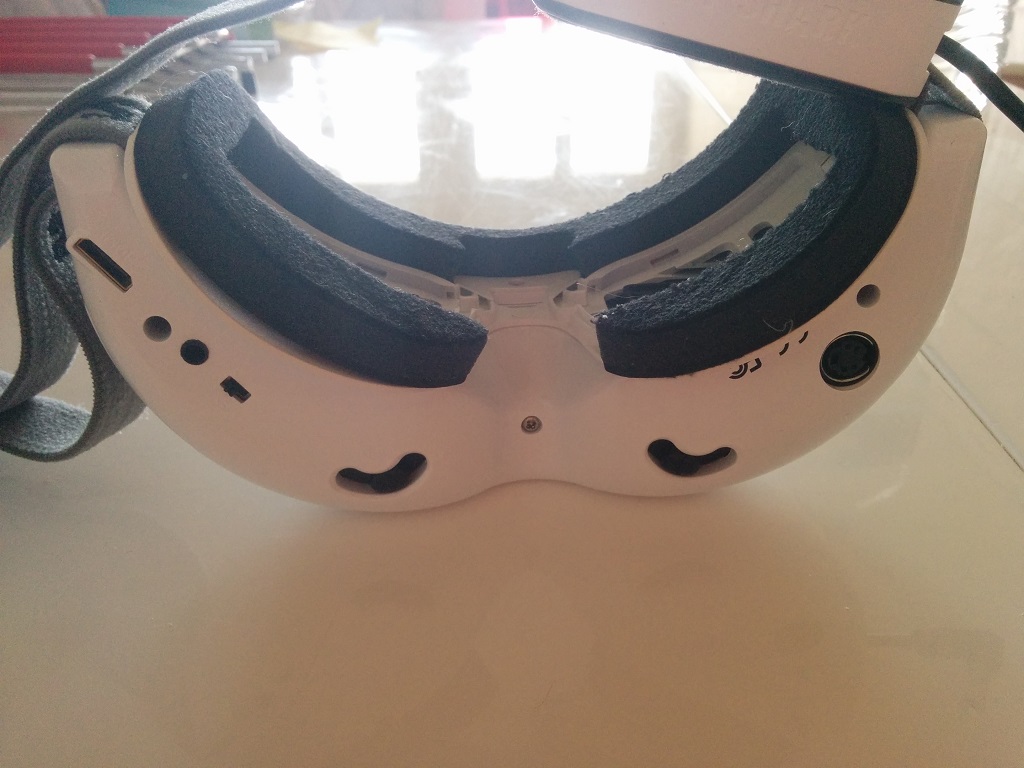

- beaucoup de fonctionnalité, enregistreur vidéos pour les vols, entré analogique sous forme de jack, entrée numérique en mini HDMI, compatible 3D en mode SBS, bon je sais pas si c'est vraiment utile mais ça a le mérite d'exister.

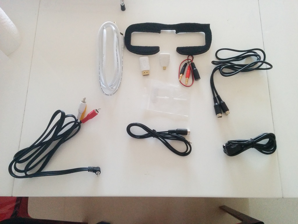

- connectique fournie, cable mini HDMI, adapteur mini hdmi vers HDMI, adapteur micro hdmi vers Mini hdmi, cable jack vers BNC pour le raccordement sur source analogique.
- le petit ventilo pour eviter la condensation l'hivers avec la chaleur du corp, ca c'est cool

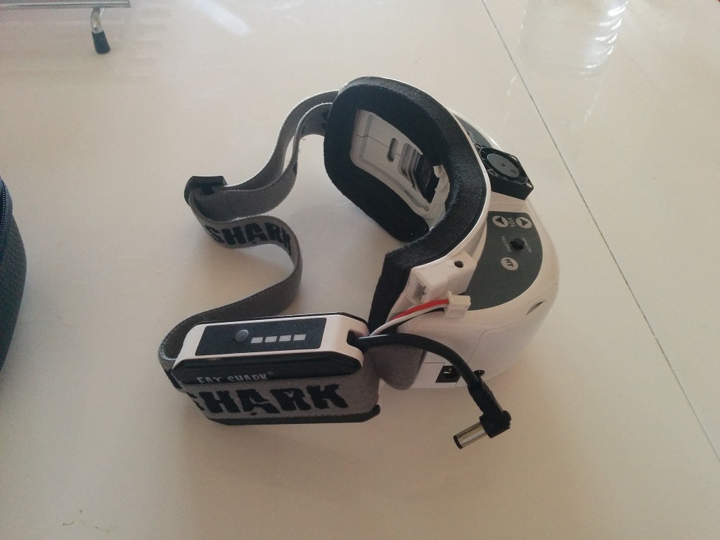

-l'autonomie à l'air correct, grâce au LED de niveau batterie directement sur la batterie, j'ai utilisé les lunettes environs 2H et je suis toujours avec 2 LED sur 4 d'allumés... donc ça à l'air assez cool niveau autonomie, par contre attention j'ai pas encore de module de réception dedans, j'utilise l'entrée analogique avec des récepteur externe, donc ça doit peut être aider.

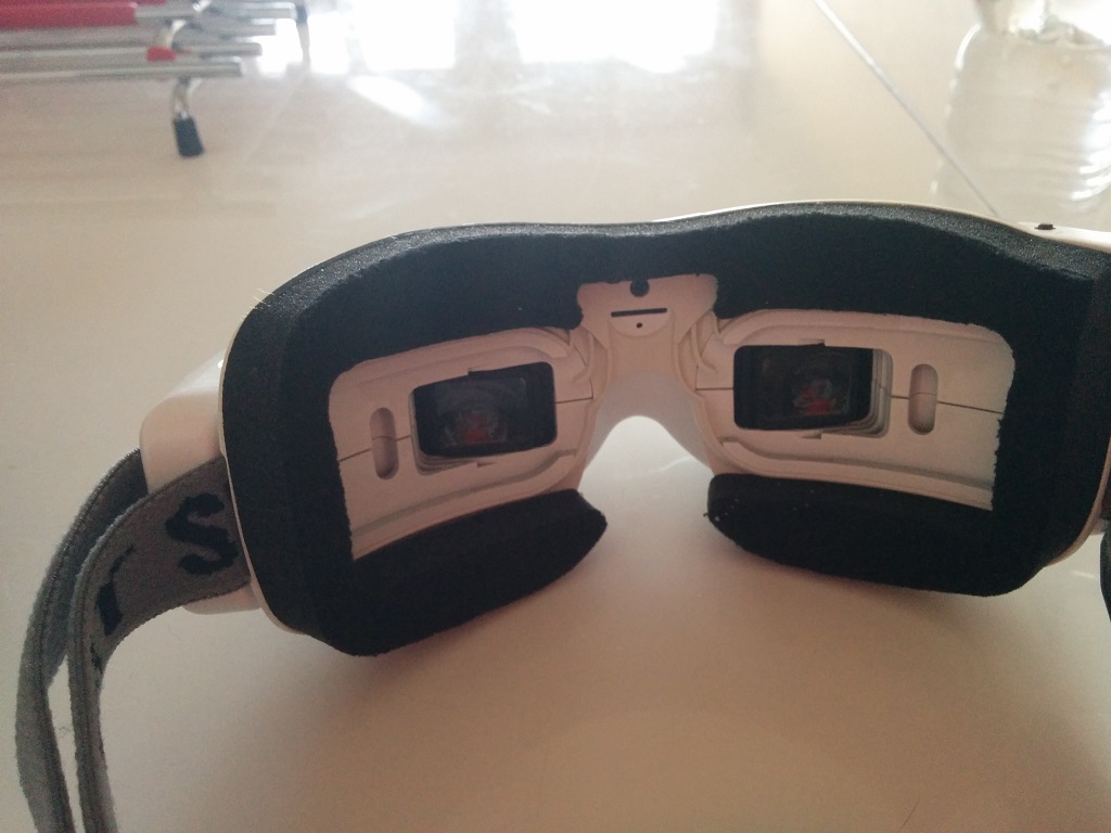

- j'ai du flou sur les bords de l'écran, même avec le réglage inter-pupillaire présent de chaque coté, si j'ai le centre de l’écran net, j'ai le bord flou, et vise versa, c'est pas un défaut, c'est simplement lié à ma morphologie, mais pour le pilotage je ne pense pas que ça soit gênant, on voit quand même... mais c'est flou.
- pas de chargeur secteur pour la batterie fournie, je pensais qu'il y en aurai un, mais non juste un raccord jack -> banane pour charger sur un chargeur de lipo.
- pas de notice dans la boite... j'ai eu une notice avec le module trinity, mais pas avec les lunettes, bon on s'en sort quand meme... c'est assez explicite mais bon... ca aurai été pas mal...
