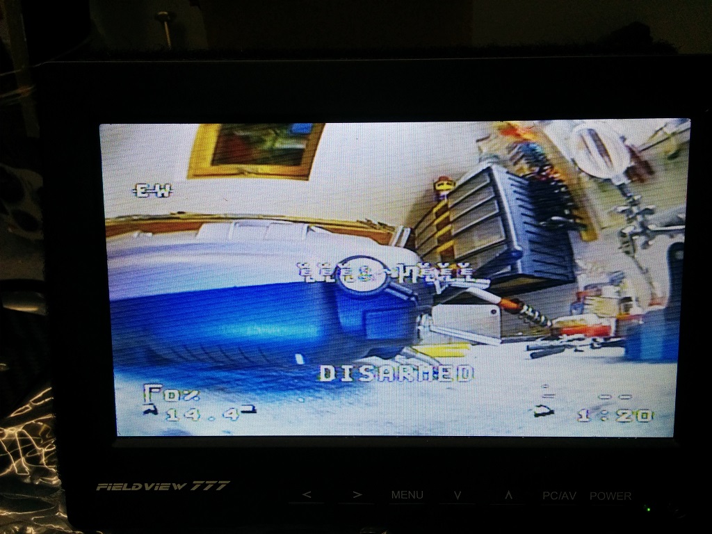

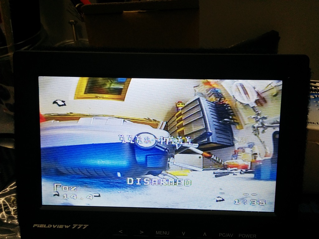

J'ai soudé les pins sur le micro minimosd pour le ftdi et suivi le tuto du forum amr. Tout s'est bien passé pour le moment. J'en suis arrêté à la partie où il faut paramétrer sous cleanflight. J'ai donc brancher le ftdi a l'osd avec les 6 fils comme indiqué, intégrer mw osd avec arduino, puis parametré mon affichage avant le write. Ça à l'air d'être bon.
