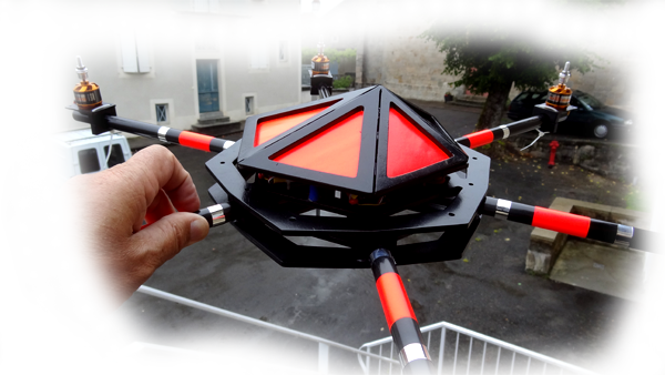

voici donc mes débuts :
Quelques traits
Découpe d'une plaque Alu 3mm de 150 X 150 mm
Les BRAS (du 10mm en U de chez "casto"
Fixation d'un moteur...
Assemblage ...
Important, la "TETE", une simple boite plastique (LECLERC)
Peinture ...
Et voilà où j'en suis :
846 mm largeur, poids 387 gr
Les ESC montés :
Moteurs montés :
L"ensemble :
Un peu lourd : 669 gr ?
22 Novembre, Je viens de recevoir le reste du matériel, la carte enfin, la radio, la batterie... De quoi finir ! ::d
Tout placé il doit faire 985 gr, je pense que c'est correct, vu le poids des machines que j'ai pu voir
A suivre pour les photos ...

salut
beau projet , 2 remarques cependant
concernant la carte de controle , j'aurai pris la derniere carte de chez HK ...la kk2.0
et je trouve ta plaque d'alu très épaisse....ça risque d'être lourd tout ça
christophe

C'est vrai pour la KK2, mais est-elle véritablement plus stable ?
Si franchement mieux, j’essaie de revendre celle-ci pour une ... KK2, ... Ou alors existe t-il une autre carte, un autre "truc" franchement mieux ! ... Mais pas trop cher, ou en occasion ?
Le poids ... Oui aussi, je pense la refaire en Carbone 2mm, ce sera certainement mieux, je suis bien d'accord, car tout n'est pas encore dedans et déjà je suis presque au Kg avec tout , je pensais l'alu assez léger, mais non !
Reste : Batterie ... !? !
Merci des conseils !

c'est sûr avec une plaque centrale carbone ou même epoxy tu gagneras du poids, sinon les bras sont pas un poil trop long ?

En fait, la taille est volontaire, après info, plus il est grand, plus il garde son "assiette" naturellement, l'électronique ne fait que compenser les variations, pour une image vidéo horizontale "quasi" constante.
Perso, je ne travaille pas avec une "Gopro" qui, dû à son "méga grand angle" a une courbure, une déformation de l'horizon importante, et tolère une perte d’assiette de 4 ou 5 degrés facile, avec ma caméra je suis droit, pas de déformation, et je souhaite une bonne stabilité, c'est un "Proto", je me doute qu'il y a des réglages pour cela, mais le défis est là pour moi, et... C'est mon premier "quad" !
Question :
Avec ce poids actuel, 669 gr, + un récepteur 30 gr, + "Une" batterie, disons 450gr MAXI, + 590 gr de caméra, au total quelque chose comme 1600/1700 gr, que me faudrait-il comme batterie, et quelle serait l'autonomie en vol "confiant" ?
Merci de vos conseils en tout cas, et de l'aide apportée !

c'est vrai pour de la prise de vue ça va bien avec de grands bras, j'avais fait un tricopter de 1 mètre de diamètre à mes débuts (genre RC explorer ! ) ça marchait très bien !!!
sinon pour la batterie une 3S 5000mah donnerais une bonne autonomie pour un poids d'environ 400g
1,6 ou 1,7kg ça commence à faire, c'est quoi comme camera pour 590g :|

Oui une question :
Je n'ai pas encore reçu la radio, mais une question me "titille", le récepteur est alimenté comment ?
1) séparément avec sa propre batterie
2) avec la Lipo des moteurs via quelque chose ? :(
Merci EricBx
" Le Rx est alimenté par la lipo des moteur oui, soit via un bec externe, soit par l'un des bec des ESC."
Un "bec" ? :rouge: Quesaquo ?

Merci EricBx
mais
Un "bec" ? Quesaquo ? :0

le BEC permet à partir d'une lipo de propulsion par exemple 3S (ou plus, de) réguler une sortie en 5v ou 6v continu pour alimenter un récepteur, beaucoup d'ESC sont déjà équipés de la fonction BEC (sauf opto), on peut donc la récupérer pour alimenter le récepteur.
