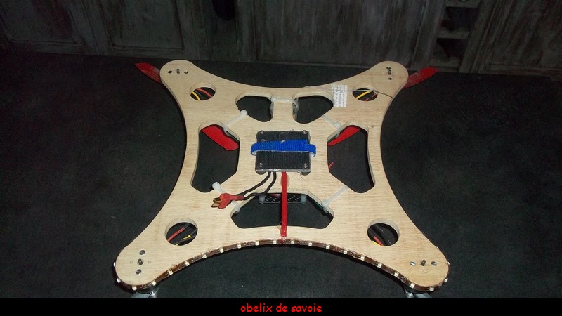

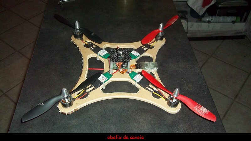

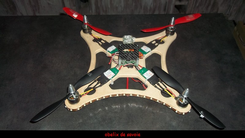

Comme je suis un vilain petit copieur (je sais c’est pas bien
Donc frame en contre-plaqué de 10mm
Moteur: NTM 28-26 1200KV
ESC: RC Timer 18 A Flashé simonk
FC :kk2.0 firmware 1.6++ (par la suite sa sera cc3d, dès que j’aurai reçu mon câble)
Hélices: plastique 8 /4.5 (je montrais des 9 carbone plus tard )
Niveaux poids 620 gr sans la lipo
J’ai fait quelque test de vol avec une lipo 3S 2200, sa vol super bien et je pense que pour l’accro sa va être le top .
Je vous post quelque photos, bon elle est brute, pas passé de couche de vernis ou peinture de toute façon j’en ai dessiné une autre made in Obélix, style Boomerang, et des quelle sera fini je mettrais tous le matos dessus
