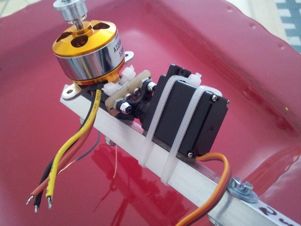

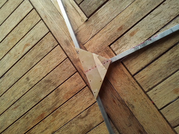

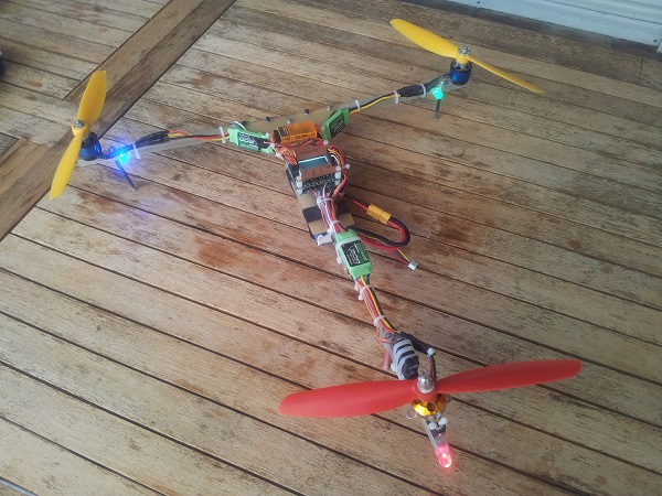

les spécifications.
Tri sur base d'un triangle équilatéral de 470mm de côté en carrés alu de 10
2 moteurs keda 1050kv
1 moteur 1200 kv à l'anticouple de la marque "c'est ce que j'avais sous la main made in china" .
3 hélices 9x4.7
1 servo HK 933
1 charnière de chez Weldom
1 UBEC pour l'alimentation du servo

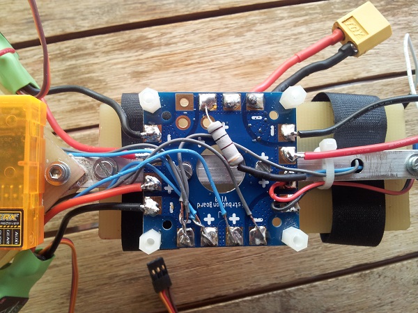

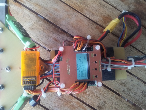

3 ESC multistar 20A.
1 KK2.0 en 1.6++ stick scaling 90 90 50 90 high level
accu 2200 3S
Poids en ordre de vol 680 grs...sans le pilote
