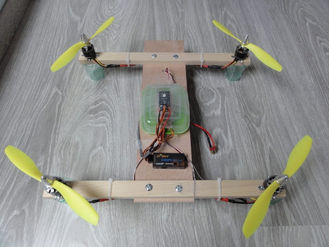

Depuis le temps que j'attendais de pouvoir vous présenter mon tout premier quadri, et bien voilà ! :ghee:
Je vous présente donc mon QuadH toutenbois, équipé du fameux et bien aimé Naza.
J'ai effectué son premier vol hier soir. Les qualités de vol sont exceptionnelles. Je suis absolument bluffé par ce Naza, c'est génial. Mon T-rex était mis de coté de peur de l'exploser à la moindre touchette, et bien là, je me suis permis des translations que je n'avais encore jamais osé avec l'hélico !
Vraiment hâte d'être "dedans" :taré1: Il me manque juste un trépied pour l'installation. Mon envie pour des lunettes se fait encore plus forte, avant même d'avoir testé l'immersion sur écran...
La configu' :
Moteurs NTM 1200kv
Hélices 8'' Gaui (top :super:)
Esc RcTimer 30A SimonK
Naza V1 firmware 3.12
Recepteur Frsky D8R-II plus
Lipo 3S 2200mah
--> 1100g
Concernant son équipement fpv :
- Vtx 1,3ghz 300mW Readymaderc
- Vrx 0,9 - 1,3ghz Bevrc
- couple d'antennes 3/4 lobes
Je me refais quelques lipos cet aprèm, c'est trop bon :ghee:

Ca vole hyper bien un H bois et avec un naza c est top!
Bons vols et bon amusement ;)

J'aime cette simplicité, tu vole en 3 ou 4 S ?
Je serai curieux aussi de connaitre le poids de ta machine en ordre de vol, ça sent le poids plume non ?

Bienvenue à ton QuadH toutenbois.
Facile à construire, pas cher (comme le tri en T)
et plein de place à bord :super:

Super quadri en bois :super:
Bienvenue dans le monde du FPV ;-) et bientôt des lunettes!
Bons vols

Je t'avais dis que tu regretterais pas l'achat du naza :super: !
Au fait, t'as refais l'antenne du Vtx?
Re: QuadH bois
Et ben voila, tu peux être fier de toi, conception, réalisation et vol, bravo pour tes débuts.

Merci les gars, c'est grâce à vous tous que j'en suis là :)
caluc a écrit :tu vole en 3 ou 4 S ?
Tout est dit dans la présentation :hehe:
3S pour l'instant, pour un poids de 1100g sans fpv. Mais j'ai pas mal forcé sur le scotch armé pour fixer (provisoirement) la batterie en dessous. Dès que j'installe le matos FPV, je la poserai à coté du récepteur.
D'ailleurs, les antennes rx et vtx seront éloignées de 20cm, parfait !

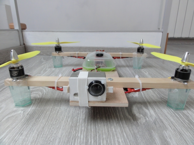

Une petite photo du quadH, équipé de la gopro :
Le vol est toujours aussi génial. Même avec une masse supplémentaire , c'est d'une stabilité impressionnante.
Et vous avez parlé d'effet "jello" ?? Pas le moins du monde ! La vidéo est presque parfaite :ghee: (je vais en charger une petite "brute" sur Youtube)
Edit: vous admirerez les petites verrines qui font office de pieds :cote:

Nickel :super:

Génial :ghee:
Belles vérines, ça peut casser non?
Les vidéos doivent être superbes:pas d'effet jello :P

J'aime vraiment le coté demmerdar de cette réalisation, comme quoi, on est pas obligé de trop dépenser chez DJI pour faire voler un quadri .
Pas d'effet Jello, c'est bien ça, est-ce que ce ne serait pas dû au bois qui absorberait mieux les vibrations ?
