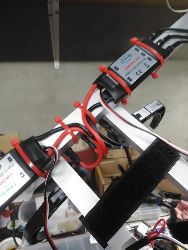

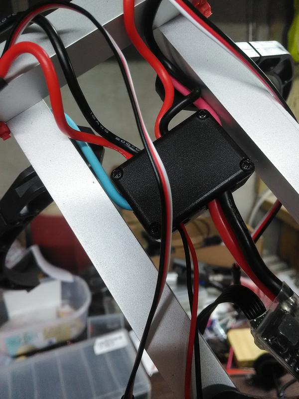

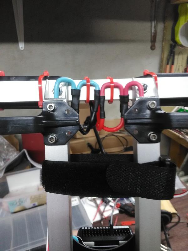

Aujourd'hui distribution de l'énergie :
La distribution arrière ce fait via deux fils électrique rigide qui passe à travers les tubes du châssis (un de chaque coté).
Le pliage du fil permet ensuite la connexion des ESC.
Même chose vu de dessus.

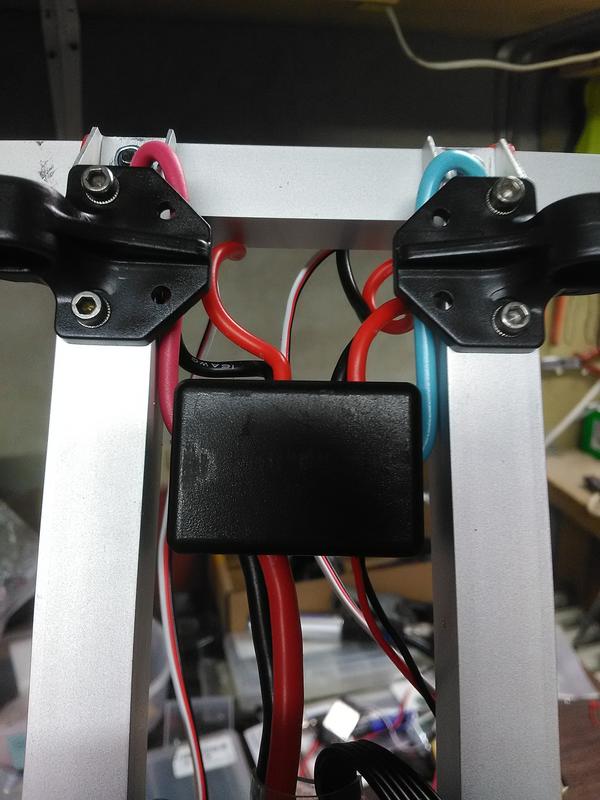

A l'avant j'ai utilisé une plaque de circuit imprimé double face (une polarité par face).
Sur celle-ci sont connecté les ESC, l'alimentation de la partie vidéo et l'arrivé venant du power module.
L'ensemble est enfermé dans un petit boitier plastique protégeant de tout contact.
La même chose vue de dessous.

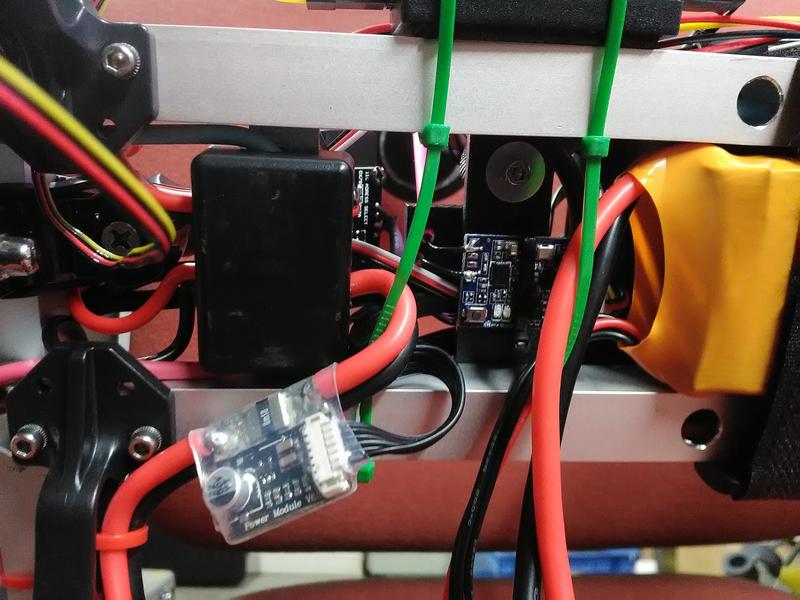

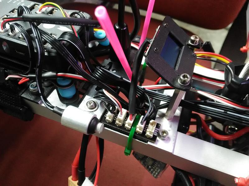

Voici le job du jour :

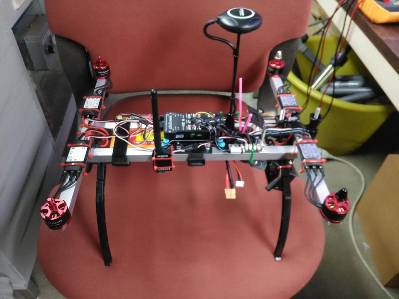

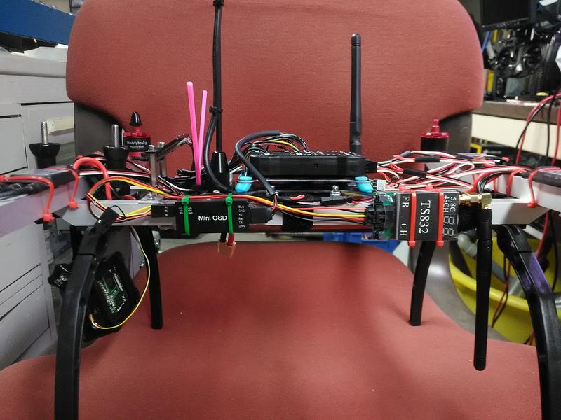

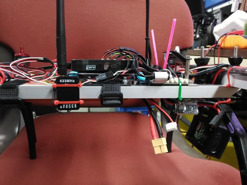

J'ai finit par trouver une organisation qui va bien.
Il a fallut fabriquer quelques pièces pour installer le récepteur radio, le mat du GPS et le petit afficheur OLED.
Le module de la télémétrie est monté à la vertical car l'antenne était cassé, je l'ai réparé mais elle ne peut plus se plier.
De l'autre coté ce trouve la partie vidéo, l'antenne de l'émetteur est orienté vers le bas, à voir si c'est bien.
Vue de dessous, la batterie est la 4500mAh, la 3800mAh est plus courte donc pas de soucis d'installation. On peut voir le récepteur FrSky XSR, il est petit petit.
