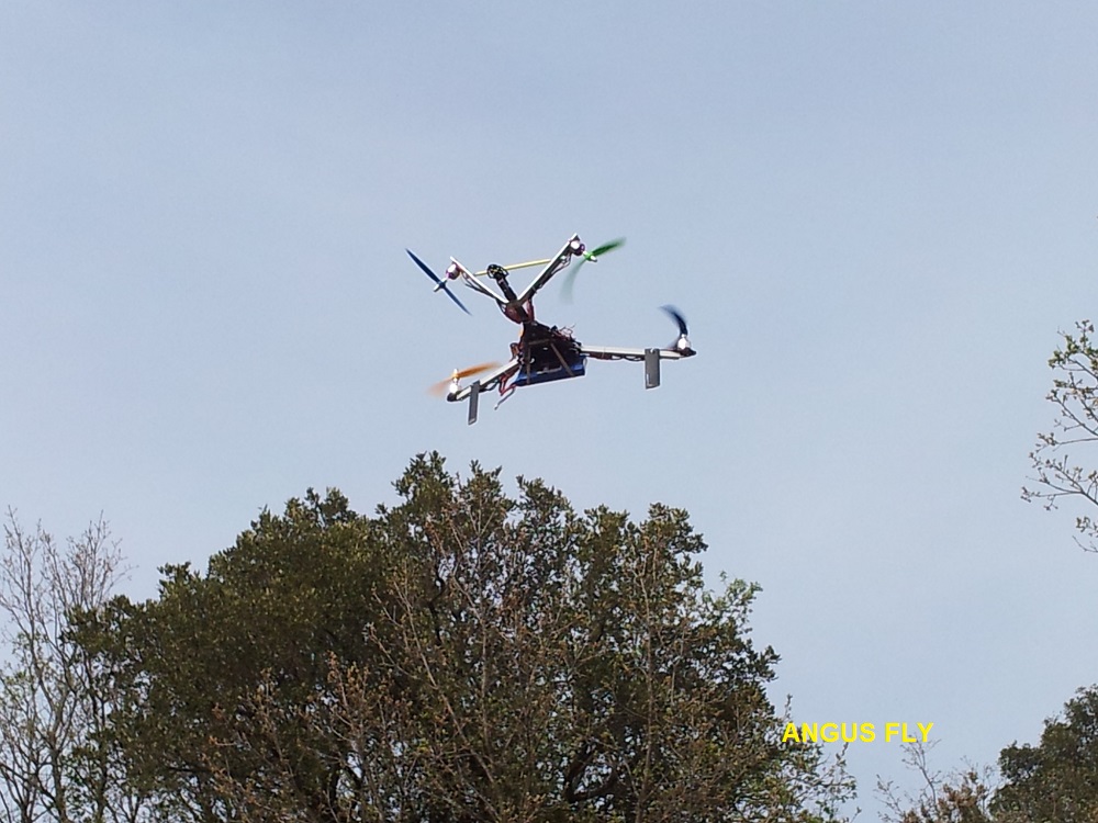

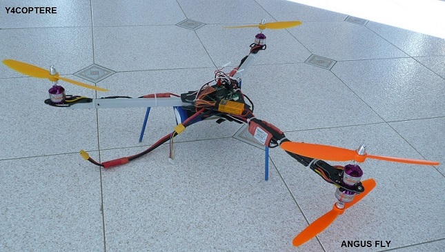

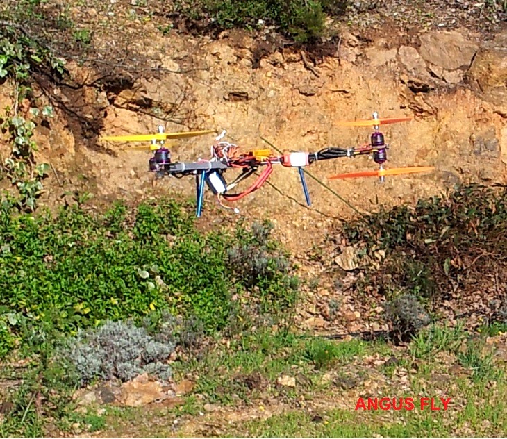

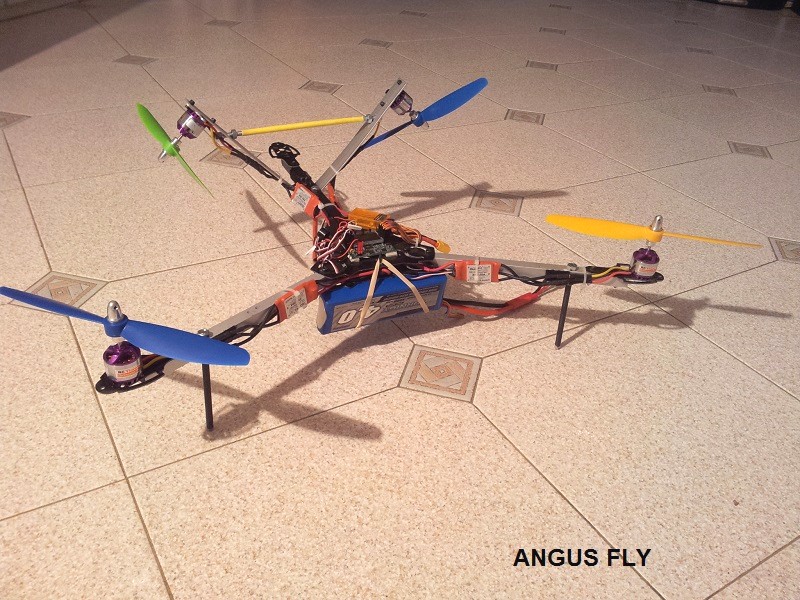

voici mon dernier né sur base de chassis tri 600
Caractéristiques: Chassis alu +fibre de verre
4 moteurs RC TIMER 1000 KV (merci Seb)
4 ESC RC TIMER Simon k 20A
Carte d'alimentation Hextronic
KK2.0 v1.5
Accus 2450 et 4000 en 3S
Hélices 9X4.5
Entre-axes 530 mm
Poids sans accu 630 grs
