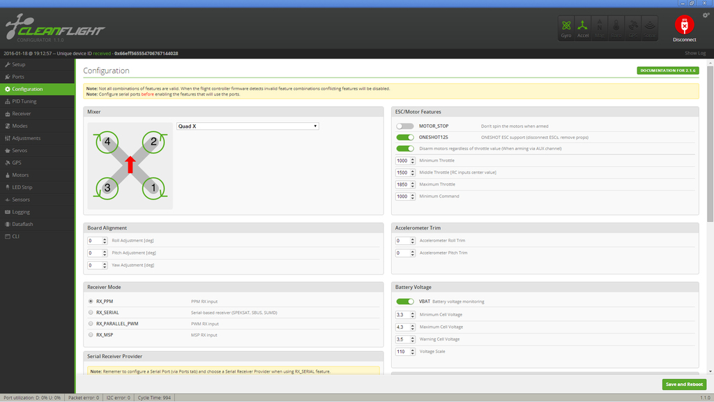

tu peux nous donner le type d'ESC et la version de BELHeli utilisée, si sous BELHeli ?
+ Une copie d'écran de l'onglet configuration je crois de CleanFlight avec les min/max throttle etc ...
Va falloir enlever les hélices

Pas la moindre idée, esc 16 amp c'est tout ce que je sais.
Ils sont en oneshot, donc ce doit être du belheli
J'ai essayé de bouger la valeur mini, sans résultat.

Mais je ne trouve pas normal de voir que ton min throtlle = ton min command.

Je viens ce soir de passer au betaflight 2.3.3 pour test et flashé mes esc en 14.2 j'ai pas test les 14.3 .
Les plages sont 1150 ,1500 et 1850.
Pas de pb de calibration des esc .
Bcp plus réactif au niveau de la reprise après passage des gaz à zéro, il ne s'écrase plus comme une m.... il repart direct.
Pour ton problème de calibration des esc ,essai à 990 au lieu de 1000 sur le débattement des sticks. (Gaz)
