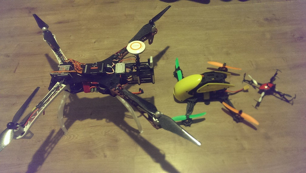

le chassis: ALIEN 450
carte control: Tarot zyx-m
controleurs: 4 en 1 de chez EMAX flashé Simonk
moteurs: MARSPOWER mx2212-920kv
hélices GEMFAN 9443 fibre de carbon, vissées directement sur les moteurs
radio Turnigy 9x
j'ai rajouter un petit module FAILSAFE en cas de perte de signal
montage terminé:
la famille au complet...
pour l'instant le 1° vol a été sans soucis, je n'ai rien modifier sur la carte sauf biensur la config en X ainsi que les entrées radio (go to home, mode vol, IOC)
