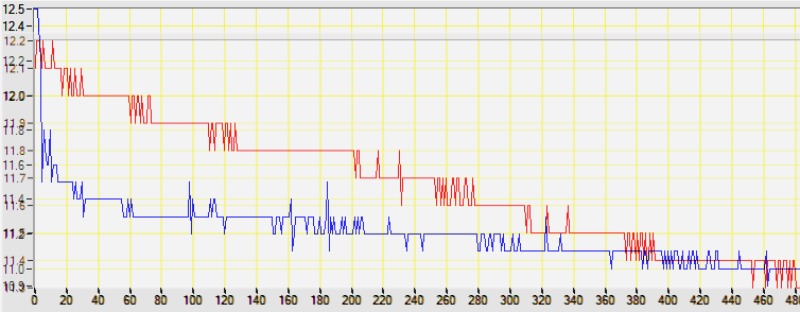

Ayant reçu 2 lipos en même temps, l'une de 5400mah et l'autre de 6000mah (en 20C toute les 2), après les avoir rodées, j'ai eu la curiosité grâce à Blackbox Analyst de comparer leurs décharges dans les mêmes conditions de vol (stationnaire à basse altitude).
Les deux lipos ont étées chargées à 1C en mode balance.
J'ai superposé les 2 courbes issues de BlackBox par logiciel de DAO, mais les échelles étant un peu différentes cela provoque un léger décalage.
La courbe rouge correspond à la décharge en vol de la lipo de 5400mah, et la bleue à celle de 6000mah. On peut voir une chute très rapide de tension de la 6000, alors que la 5400 se décharge de manière plus progressive. Dans les faits j'arrive avec la 6000 à un landing au bout de 7'30" alors qu'avec la 5400 le landing se produit à 10'.
Conclusion la 6000 est défectueuse; On ne me la remplacera sans doute pas, mais en tout cas à ne pas acheter, je la réserverai pour des essais de courtes durées.
