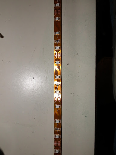

Je me suis pas sur que tu ai besoin d'un régulateur prend la première et l'avant dernière fiche de la prise équilibrage de ta lipo sa consomme rien sa ne devrai pas déséquilibré les éléments. Sinon c'est livré en bout d'un mètre tu peux coupé des morceaux de trois led ou plus et ressouder ensuite toute les trois led il y a une indication pour couper et soudé. J'essaierai de te faire une photo se soir en rentrant du taf

Bon voilà les photos vite fait
Bande complète
Vu raproché
La on voit mieux les petites bornes a soudés et tu coupe entre les deux
