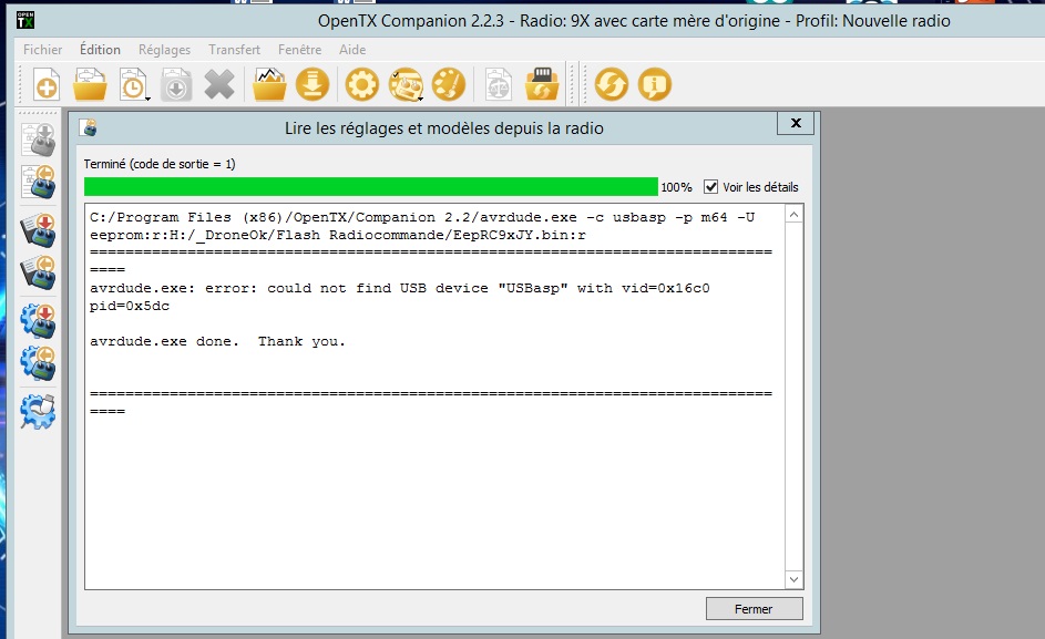

La je lance Compagnion OpenTx ou EEpe pour faire une sauvegarde et rien.
Ci-joint quelques photos.
Est ce que c'est du fait de la version de compagnion ou EEpe qui sont les dernière?

Companion ne trouve pas ton USBASP, voir les pilotes avec Windows, faire la manip pour les pilotes non signés.

Oui c'est ce que j'ai fait entre deux
je viens de trouvé , le pilote n’était pas le bon.
J'ai plus d'info mais j'arrive toujours pas a lire les infos de ma radio. .
Zut je viens de voir j'ai pas rebrancher la radio.
Dans OpenTx y a t'il des paramètres bien particulier a mettre pour la programmation?

attachment=1]OpenTX_Companion_2.2.3_Radio_9XB.jpg[/attachment]

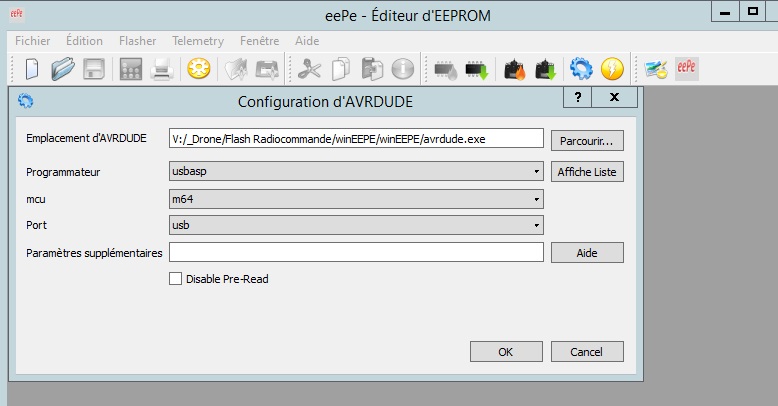

Bon je me suis lancé avec EEPE est le soft ER9X tout c'est bien passé.
Maintenant reste a potasser tout les paramètre.
