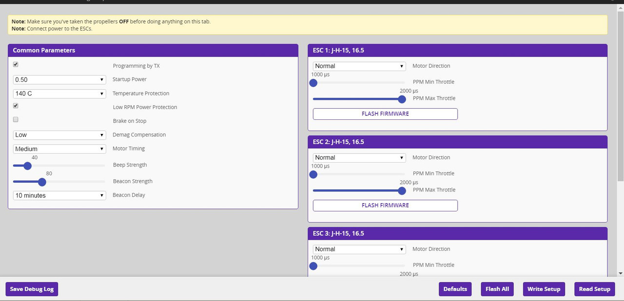

Sur le quadri que je suis en train de me faire, les moteurs accélèrent tout seuls..
L'armement fait, j'accélère un peu et là ils s'emballent alors que j'ai stabilisé les gaz.

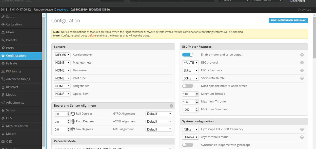

Ma FC est une MATEKSYS F405STD, la 4 en 1 est une RACERTAR REV35 35A BLheli_S 3-6S 4 En 1 ESC Capteur de Courant Intégré, les moteurs des RACERTASR BR207S1600kv,
le tout sous INAV 2.0.
Dans INAV, le 4 en1 est en multishot
Je vous joins une copie d'écran de la config des esc car je pense que cela doit venir de là.
