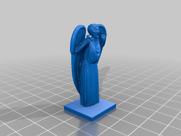

Je vous propose un test de qualité pour vos imprimante 3D.
Le but est que chacun imprime la même pièce et publie son résultat et ces réglages afin de comparer les qualités d'impression et d'en discuter pour éventuellement l'améliorer.
Donc, voici la pièce :
Pièce de test
J'ai modifié une pièce d'un jeu d'echec : http://www.thingiverse.com/thing:1094522" onclick="window.open(this.href);return false;
Elle fait :
X : 20.9mm
Y : 20.4mm
Z : 46.2mm
Si vous pouvez publier :
Des photos
Les dimension mesurées
vos réglages
La matière
Le temps d'impression
Test imprimante qualité d'impression
