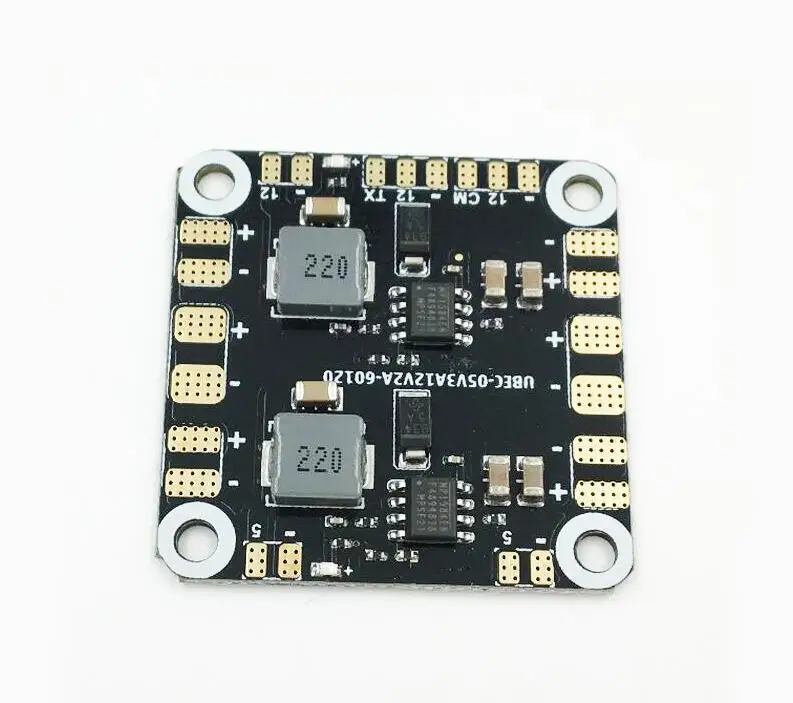

Re: IRC ALIEN 5'' PDB ALIMENTATION NAZE32
j'utilise une Pdb KingKong 12v => 5V , je garde l'alim des ESC dessus et je sort les 5 V pour la NAZE32 rev 6 full, il me semble qu'elle accepte le 4s.
