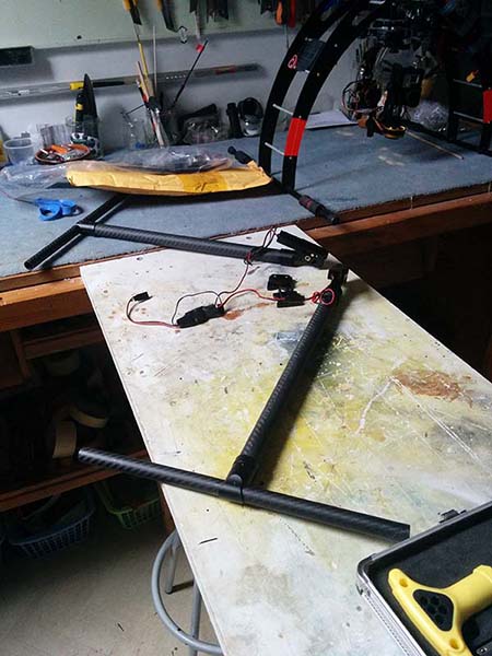

- achat de la frame QUADFRAME New Generation, la meme.. mais avec les bras pliable.

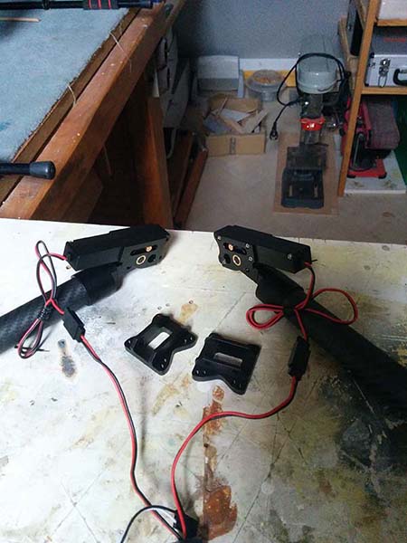

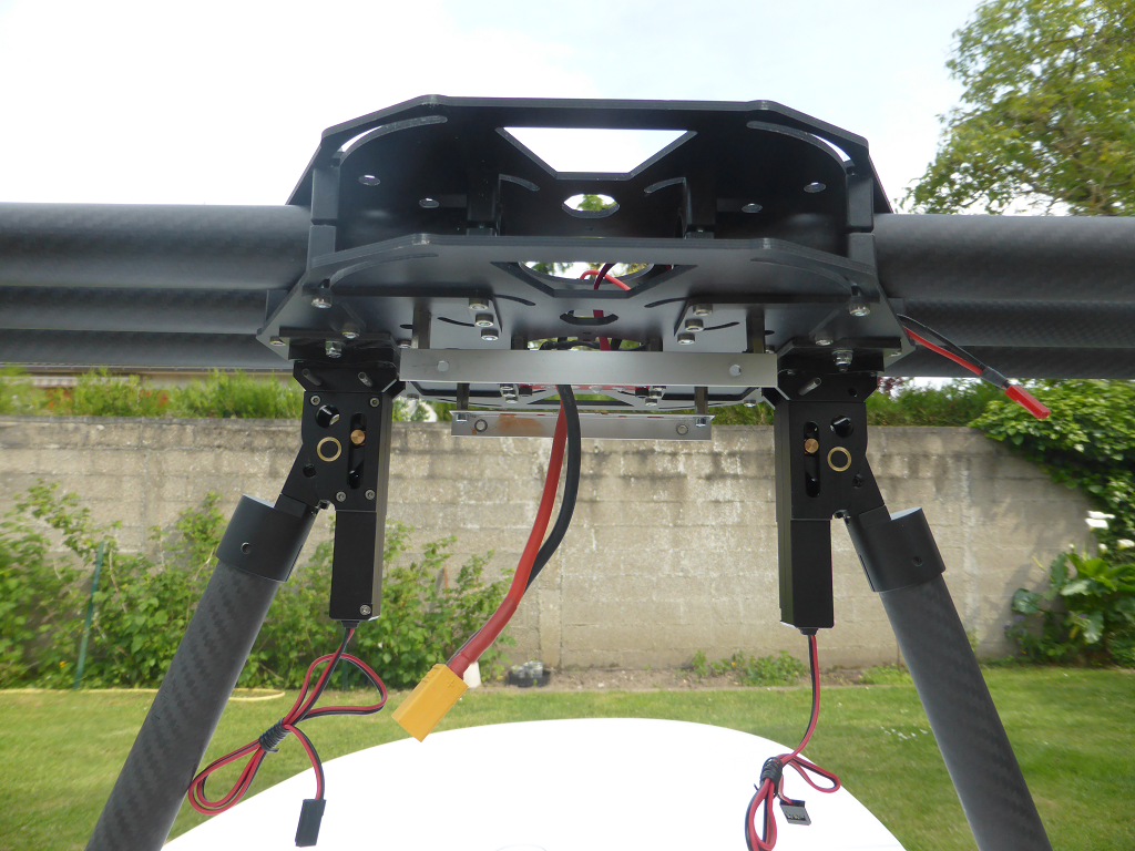

- achat d'un train retractable de 25mm

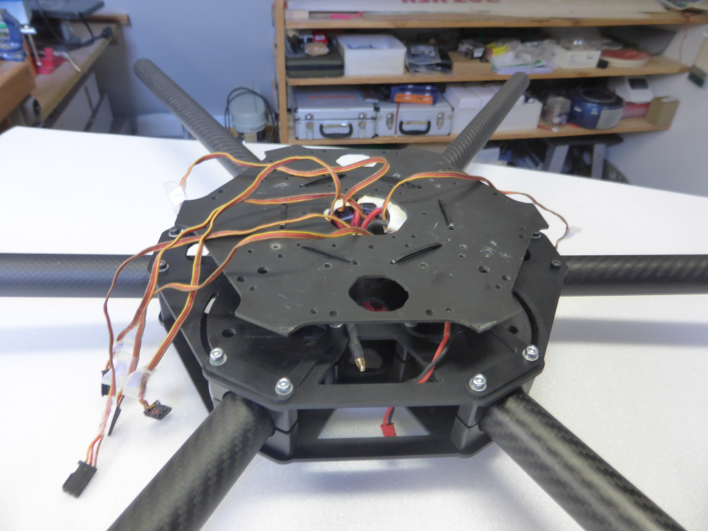

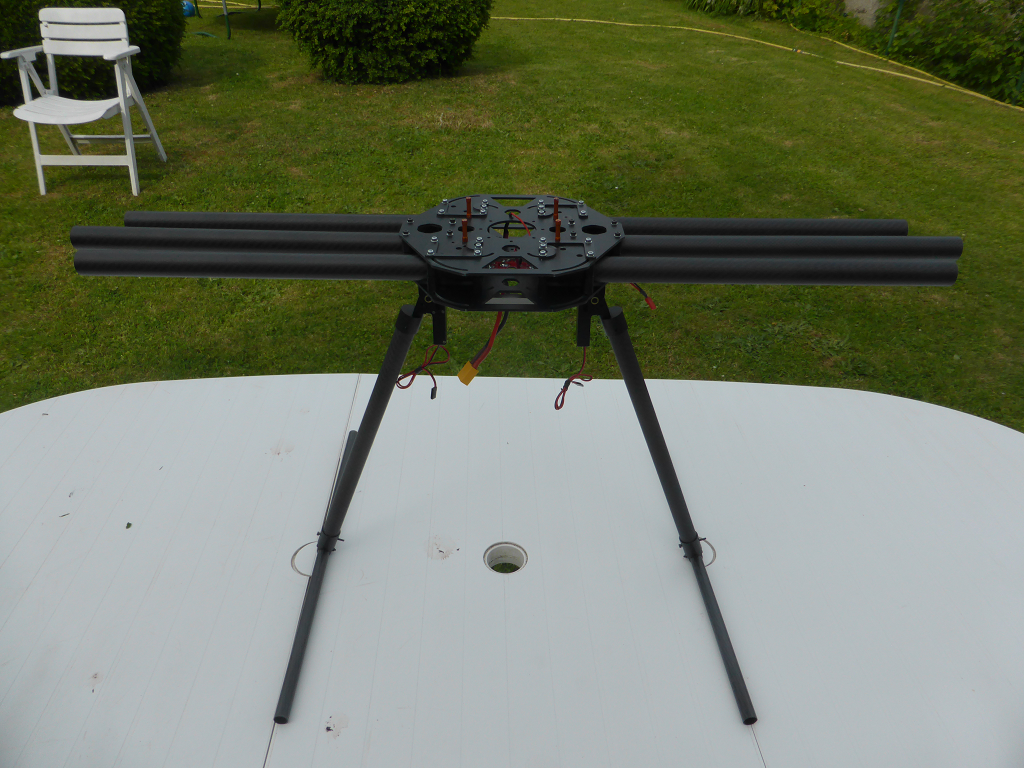

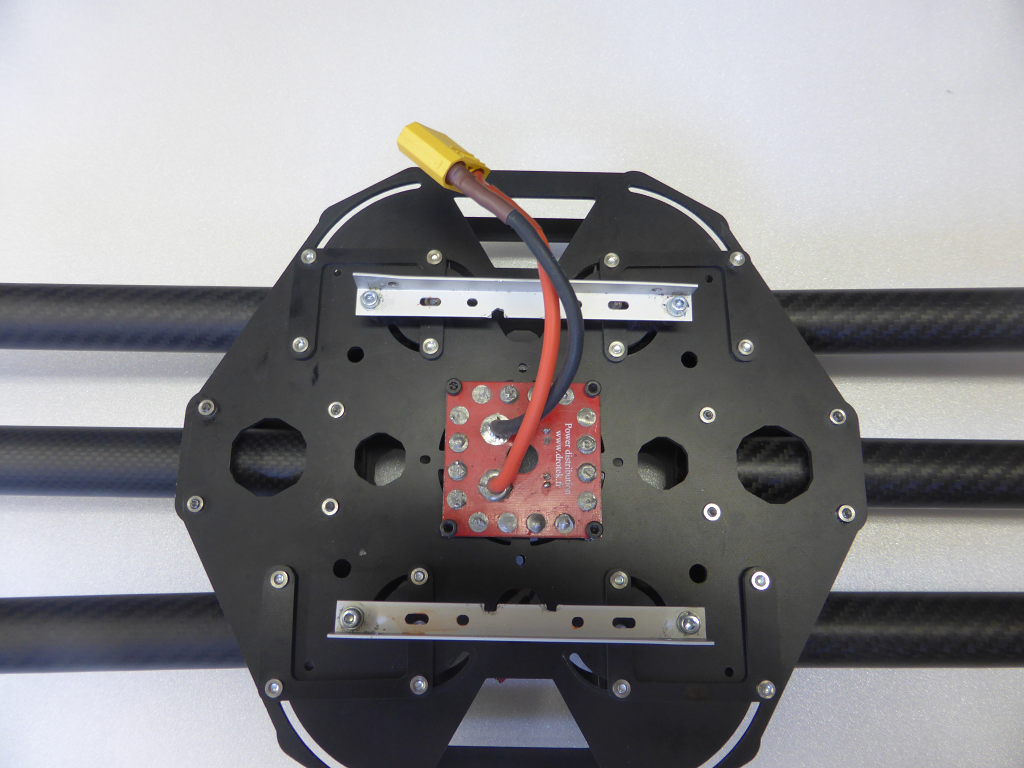

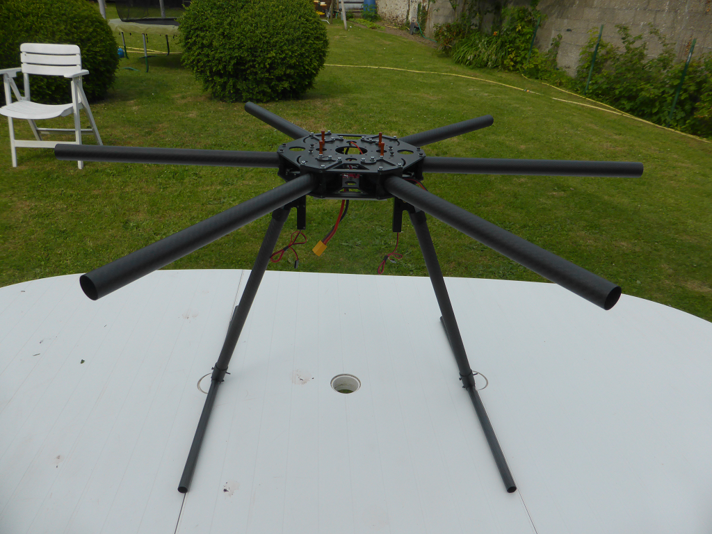

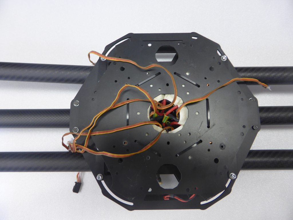

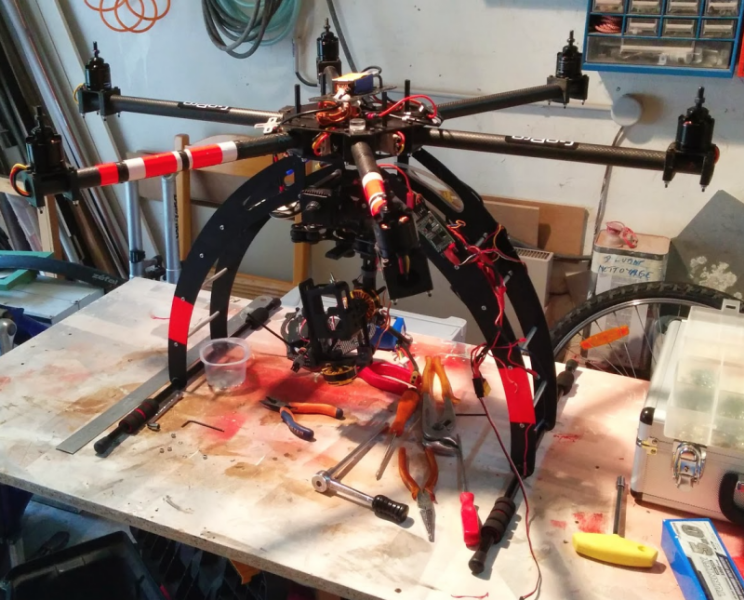

alors voila les photo de la bestiole remonté une fois sortie du carton
et je mettrai des photos du remontage au fur et a mesure comme j'ai fait avec le TBS discovery

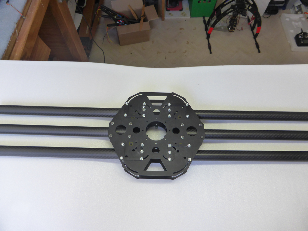

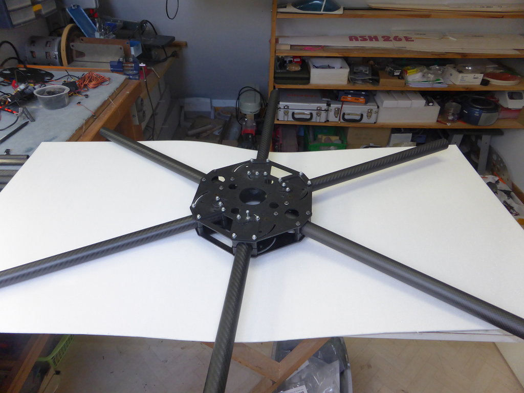

reception du matériel

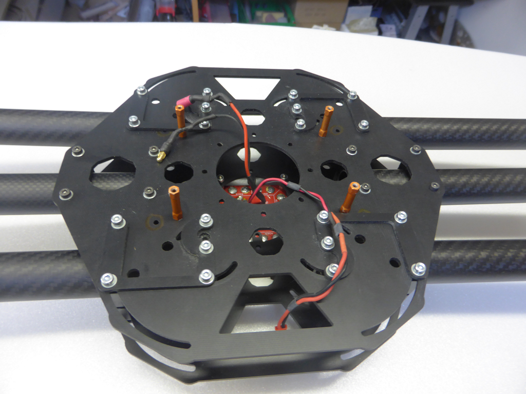

voici le debut du changement :
