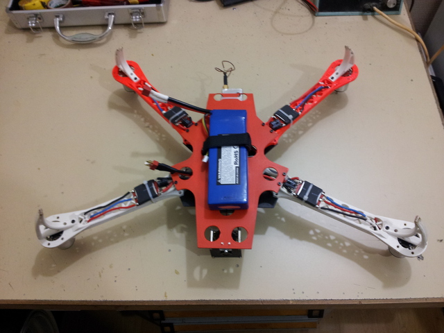

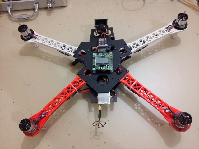

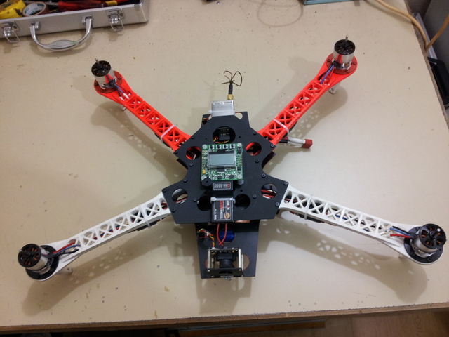

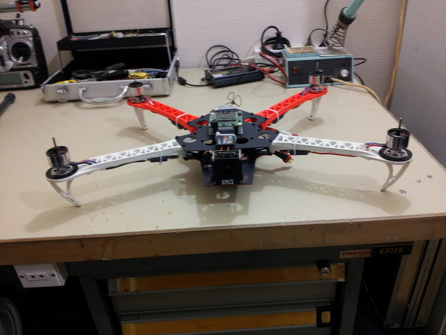

Je vous présente mon "dead cat" tout juste terminé (pour faire du fpv)
j'ai pris les 4 bras de mon SK450
dessiné, et réalisé les frames haut et bas (en époxy)
4 moteurs et 4 esc qui trainaient dans un tiroir
une carte KK2
un récepteur assan
un émeteur vidéo fait maison (200 mW)
une caméra sony 600TVL
Il pèse 772 grammes (sans batterie) , 1245 gramme avec une batterie 5000Mh / 3s
il volera (ou pas) .................au beau jour , là ça caille trop

Lui aussi a fait son premier vol hier soir
mais là, pas pareil
grosse tendance a partir sur la gauche au decolage, faut rattraper en permanence
je pense que la calibration des esc + valeur du mixer editor sont a revoir (refaire)
Prochaine étape, passer la KK2 en version 1.6++ (idem mon 250)
refaire la calibration des esc
vérifer les valeurs du mixer (pas évident cette mecanique assymétrique d'un dead cat)
a+ et bon vol
