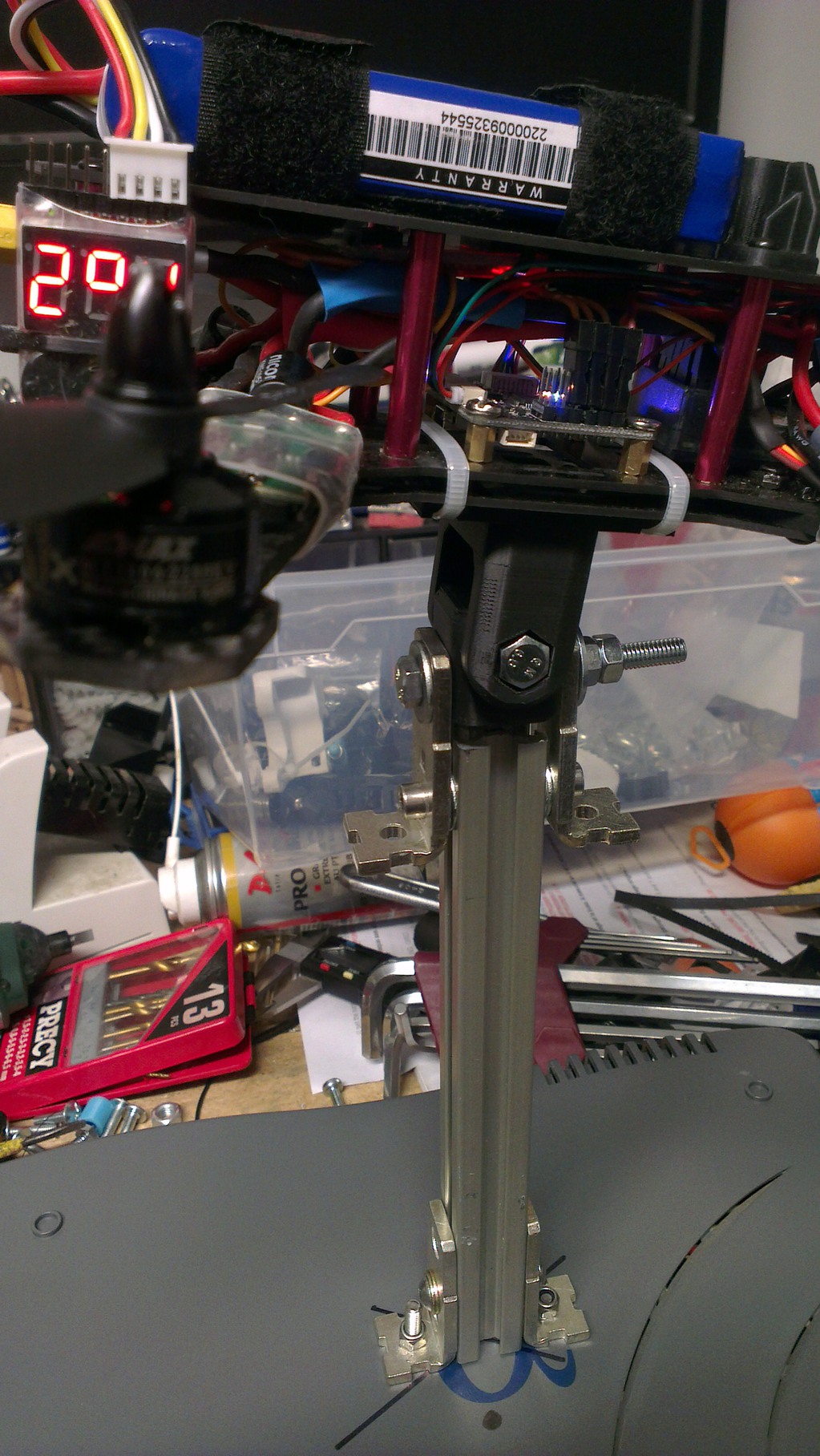

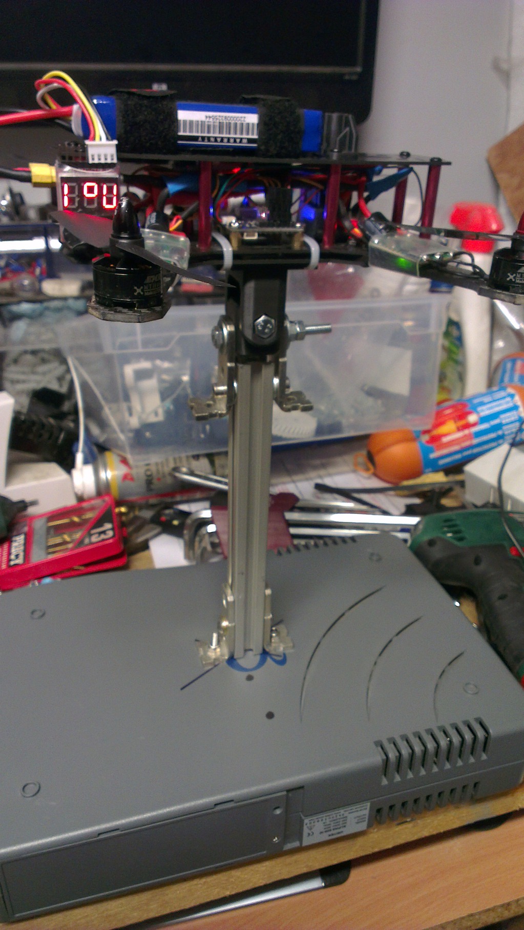

Petite MAJ: fabrication d un banc d essai plus "pratique" avec de la recup: onduleur + profilé alu et impression d une rotule:
Image Image
on ne rigole pas sinon :92: non je rigole
j'ai un premier test hier soir, j'ai eu que des comportements bizarres, il se penchent vers l'arriere sans raison ( calibrage gyro ok) j'avais openpilot a côté.
je vais recommencer les réglages depuis le début et je verrais ca.
TBS Discovery-=-RD210-=-QAV250 Low Racer-=-GERPC Mark4 HD5-=-Taranis X9D+ 2019-=- Google DJI Digital FPV

Lolok
Messages : 514
Enregistré le : dim. 11 janv. 2015 11:43
Re: MON QAV250 (CLONE)
Message non lu par Lolok »
Le Minimum Throttle de l'onglet config te permet de déterminer une valeur à laquelle tous tes moteurs démarrent en même temps, pour éviter les sursauts ou qu'un moteur démarre avant les autres.
Par contre les valeurs de l'onglet Receiver montrent le signal que ton récepteur envoie à la carte. En principe ça devrait être de 1000 à 2000 (neutre à 1500).
Pour jouer sur ces mini / maxi, ça se passe dans ta radio. Mais je saurais pas te dire où...
Après si tu ne veux pas que tes moteurs démarrent à l'armement, coche l'option MOTOR_STOP.
Pour tes Aux je sais pas trop, il faut voir sur quelles voies de ta radio ils sont assignés... Le mieux est de les mettre sur les voies 5, 6, etc.
TiTTaN
Messages : 634
Enregistré le : ven. 2 janv. 2015 12:00
Localisation : DAX
Message non lu par TiTTaN »
Merci pour ton aide.
t as appris tout ca sur le tas, si oui je suis impressionné :amen:
C est tout ses petits détails qui nous manquent nous les débutants pour bien démarrer,
j'ai un copain qui voulait s'y mettre aux drones mais quand il me voit galérer, il hésite.
j 'espère pouvoir régler mon problème de voie aux avant ce week end pour vraiment commencer a m amuser
après pour les voie radio ils sont bien assignés sur les voies 5 et 6, de toutes façons ma radio est une 6voie donc au pire j inverse aux 1 et 2.
sur la radio je passais par le trim throttle pour voir mais il reste coincé a 1100 apres je vais passer par l'option MOTOR_STOP
j'ai mis une voie aux sur le throttle et ca marchait nickel, après je sais pas si c est normal mais j ai 4 Aux dans l onglet receiver
