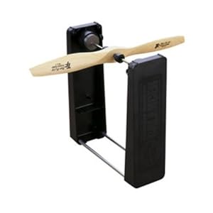

Voici selon moi le meilleur système anti vibration à posséder avant tout chose:
A partir de là, de simple silent bloc suffiront à filtrer les résidus de vibration.

oui vous avez raison, je viens de regarder mes hélices Xoar, pensant qu'elles étaient équilibrées, et bien que ni ni ...
je vais tester aussi le coup des 3 points d'encrage, quand on y pense, c'est logique

Je viens d'acheter des hélices bois moi aussi. Elle arrivent la semaine prochaine.
J'en ai jamais utilisé.
Comment tu les équilibre ? Scotch ou ponçage ?

bout de stock, comme elles sont légèrement vernie j'ai peur de les rendre abrasives même en ponçant à 600. Pour l'instant, je trouve que les hélices bois sont vraiment excellentes.

On le trouve où cet équilibreur, et est-il efficace, car j' en ai acheté un en Chine et c' est une véritable mer..willmodelisme a écrit :Voici selon moi le meilleur système anti vibration à posséder avant tout chose:
Merci.

j'en ai acheté un chez fpv4ever

évitez les équilibreurs de chez HK, ils sont pas terribles,
des hélices de plus de 8", passe encore, mais en dessous. . .
je conseille celui ci :Top Flite Power Point Magnetic Prop Balancer
Les aimant, c'est pas des néodimes, mais c'est le plus précis balancer que j'ai pu tester.
tapez "top flite balancer" dans Google, on le trouve un peu partout.

+ 1 pour les équilibreurs HK
Oui 0 point de contact et on aurait plus aucun soucis.....

Mais si on constate qu'une hélice est mal équilibrée, on fait Quoi ??

Tu l'équilibres avec un bout de ruban adhésif sur la pâle trop légère (vers le milieu de la pâle)
