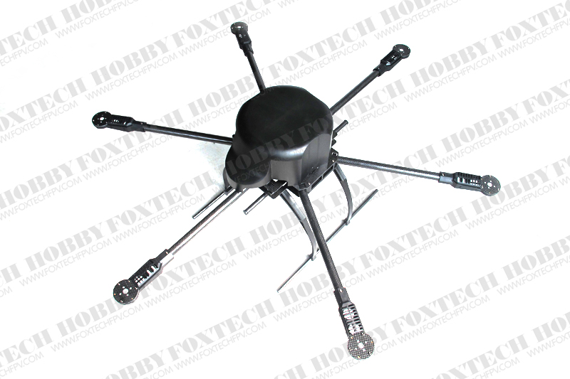

Après avoir tenté l' aventure avec un quadri 450, je voudrais passer à autre chose de plus sérieux.
Je souhaite passer à l' hexa pour faire de la prise de vue.
J' ai repéré ce châssis qui me plait bien car il est pliable et plus pratique pour le transport.
http://www.infinity-hobby.com/main/prod ... ts_id=9161" onclick="window.open(this.href);return false;
J' aimerais bien avoir vos avis sur ce matériel et savoir quels moteurs utiliser sachant que je garde mes controleurs Dji30A
et le Naza+Gps bien sûr.

Attention sur ce châssis FY680, il y a pas mal de gens qui ont les verrouillages des bras repliables qui cassent, sinon c'est un très bel appareil !

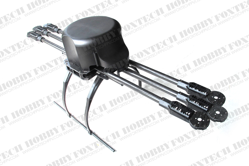

j'ai ce chassis ,(fy680) en cours de montage,et c'est vrai qu'il y a un soucis avec les clips de maintien des bras, qui se cassent comme du verre ... du moins sur certaine series a priori.
j'ai trouvé plusieur alternatives , c'est soit faire refaire cette piece avec un materiaux qui a fait ses preuves (pom), en rajoutant de l'epaisseur sur la matiere.
soit mettre les bras en fixe, avec des clamps , mais en perdant l'aspect pliable
soit prendre des un systeme clipsable comme sur xaircraft, (ca marche du tonnerre, jamais eu de soucis avec mon quadri x650) ... dans ce cas , j'ai pris des pieces detachées chez foxtechfpv de leur chassis platibus (platines et clips) que je vais adapter sur l exa fy680 (car j'aime bien le look et la fixation des portes moteurs)
sinon si tu l'as pas acheté ton exa pliable, a refaire, je prendrais ce chassis :
http://www.foxtechfpv.com/platypus-x800 ... p-621.html" onclick="window.open(this.href);return false;

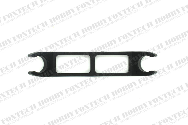

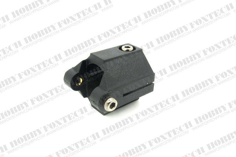

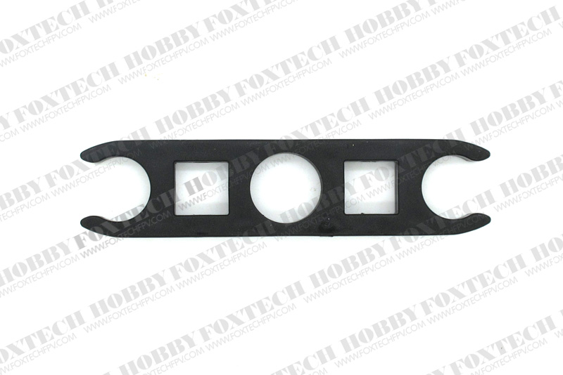

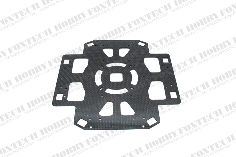

un autre soucis, (qui ne peut en etre un) ce sont les platines superieures et inferieures de chez tarot, qui sont annoncées comme du carbonne 3k ... en fait non, il y a du carbonne sur le dessus et le dessous de la plaque, qui prend en sandwich de la fibre ... ce qui rend elastique les plaques et qui rend possible le clipsage des bras (ecartement) ...
j'ai quand meme commandé ces nouveaux clips pour essayer, mais pas convaincu de la fiabilité .... a voir ...
et comme je disais, en solution de repli, j'ai donc pris
1 platine sup
http://www.foxtechfpv.com/x800001-x800v ... p-618.html" onclick="window.open(this.href);return false;
1 platine inferieure
http://www.foxtechfpv.com/x800002-x800v ... p-619.html" onclick="window.open(this.href);return false;
les clips :
2 x http://www.foxtechfpv.com/x800004-x800v ... p-653.html" onclick="window.open(this.href);return false;
et 2x : http://www.foxtechfpv.com/x800005-x800v ... p-654.html" onclick="window.open(this.href);return false;
et dans l'hypotese ou les vis ne soit pas les meme (2.5 ou 3 mm)
4x :http://www.foxtechfpv.com/x650007-x650v ... p-610.html
et faudra adapter le train repliable de tarot (qui sera lui aussi modifié en longeur et en rigidité ...
avec ca, oui ce sera une machine fiable, puisque reconnu a l'utilisation (meme matiere et systeme que xaircraft)
je ferais un post du montage quand je recevrais toutes les pieces .

salut,
bon voila j'ai enfin fini de monter ce chassis lol
voulant donc garder l'essentiel du chassis de chez tarot,et ne plus voir leur clips qui se cassent,
en remplacant les centreplates et les clips par le meme systeme que chez xaircraft, et qui a fait ses preuves, j'ai trouvé ca chez foxtech dans les pieces detachées de leur series "playtibus" (voir quelques post plus haut, les pieces detachées)
Platypus Series Multi-rotor : FOXTECH FPV SYSTEM
donc debut de montage/demontage :
montage des bras, cablage ...
pour info, les pieds ont été renforcés egalement ...
coté recto
et coté verso
et cablage des carte power de chez gulliver, avec une carte regulée 5v/12v,et la protection (masse et cuivre) de l'imu
mise en place du wookong
et voila ce que ca donne une fois tout bien rangé
pour info , le capot je l'ai trouvé quelque part chez goodluckybuy, pieces faisant parties des frames "atg" , que j'ai biensur adapté :mrgreen: :mrgreen:
le voila en ordre de vol
pret a etre plié et rangé ...
et voila l'ensemble que je transporterais :
1ere etage de rangement : le chassis, la radio,la nacelle,lipo,apn,ect ...
et 2eme etape : le trepied,l'ecran et le rx
et on pourrait lui en mettre encore dans cette valise lol
donc en resumé :
chassis exa :
moteurs tmotor 3506-25 630kv
esc 30a flasché par mr greek pour les galettes
helices graupner 11x5
electronique wookong M version 5.12 (je ne vais pas au dela, ca marche tres bien sur cette version ...)
accus 4s 5000 mha
fpv/retour au sol en 5.8 immersionrc+pinwell
nacelle de base de chez rctimer (juste pour la photo)
apn gf1 panasonic de 400 g
temps esperé de 10 minutes, et poids en ordre de vol 2.9kg
prochaine etape la mise en place du parachute
a++
