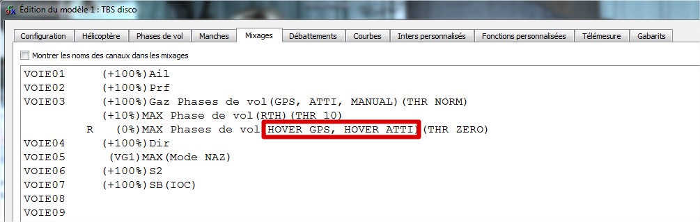

alors dans l'ordre des onglet :
le mode RTH doit etre prioritaire sur tout les autres, donc il doit etre en premier, dans l'ordre tu dois avoir
RTH / HOVER (apres tu desire le hover pour le GPS ou l'ATTI mode ? si les deux il faudra faire autrement j'ai fait un tuto dans le topic pour cela ;) )/ GPS /ATTI / Manual
sur l'ecran mixes, concernant le throttle il n'est pas actif sur tout les mode... ton mixage ne va pas.... c'est pour cela que ca deconne..
regarde dans ma copie d'écran page 5
tu dois avoir gaz à 100% pour toutes la phases de vol exepté le ou les phase hover en fonction de ta configuration et le RTH que j'ai mis à 10%.
dans logical switch tu programmé un L1 ... a quoi sert il ? il n'est attribuer a aucun mixage...
tu devrai relire le turoriel et ca devrai etre bon :P

pour tes gaz, fait un clic droit sur (+100%) THR et tu fais propriété ou édition je sais plus...
la tu coches les cases 1/3/4 (en gros toute sauf celle correspondant au RTH) et celle du hover (celon ton imprime écran)
mais attention quand tu vas faire les corrections pour mettre le RTH en premier il faudra bien penser a changer aussi ici... sinon tu vas avoir des soucis.

je pense que l'endroit ou tu te loupes c'est que au lieux de rajouter un mix sur la ligne CH3 pour le throttle tu modifi le meme...
je vais te faire une video ca sera plus simple....
je poste ca ce soir..

tiens voila comment faire pour configurer les gaz, je pense que ce que tu loupes c'est le "ADD" esperant t'aider...

bonjour killpilot et tout le monde
donc voila.
je vous ai fait une video comme ça pas de doutes.
" onclick="window.open(this.href);return false;
bilan des courses 3 helices cassés. :D :D
le mode ATTI / GPS . quand je fait la procedure de demarrage il's se mettent a fond les gameles :D et des que je lache le coté droit il s'arrete.
le mode MANUAL quand on fait la procedure de demarrage, pas de souci les moteurs tournent a 10% des que je veut decolé CATTA. ils devien incontrolable,
il fait 3 calipettes et ils se met en mode " je veut te tuer " :ghee: :ghee: :155: .
je te remercie killpilot tout le temps que tu met dans ma cause. mais la ça devient frustrant.
regarde la video STP et dit moi sil y a un truc qui cloche.
Cordialment
killpilot
Pilote toutes catégories
Messages : 855
Enregistré le : ven. 2 mai 2014 09:41
Localisation : cergy (95)
Re: [TUTO] Configuration Multi-rotor DJI sur une Taranis
Message non lu par killpilot »
la vidéo est privée faut que tu la mette en semi privé que je puisse la regarder...
quand je parle de l'assistant naza...
tu as quoi sur cet ecran ?
ATTENTION A BIEN FAIRE TOUT CA HELICE DEMONTE,
quand tu allume ta radio que tu met la lipo sur ton multi et que tu branche le naza en USB et que tu vas sur cet ecran.. que vois tu ??
l'attribution des voies est correct ?
ps : ne tiens pas compte de la fleche rouge c'est juste une illustration que j'ai pris sur internet au hasard pour te montrer l'ecran en question
modèle : TBS discovery + QUADFRAME 800mm + Blackout Spider Hex
FPV : Boscam 5,8Ghz + skyzone RD40 + eagle tree fpv + Spironet immersionRC + patch 8db et helix11db + gopro Hero3 + Runcam HD 2 + sony TVL 600 + FS dominator HD 2
radio : taranis X9D
paulolopes87
Bicopter
Messages : 12
Enregistré le : lun. 1 févr. 2016 15:37
Message non lu par paulolopes87 »
la video est desorme public
j'ai reverifier les vois les mixes les connextions. pour moi tout semble normal .
mais je trouve pas le mode JE VEUT TE TUER que le multi cache en lui. ::d ::d
a plus tard
merci
killpilot
Messages : 855
tu n'as pas repondu a ma question... dans l'assistant naza tout est correct ??
ps : pardon j'ai rien dit... j'avais pas vu la video
radio : taranis X9D
paulolopes87
Bicopter
Messages : 12
killpilot a écrit :tu n'as pas repondu a ma question... dans l'assistant naza tout est correct ??
Tu la vu la vidéo ?
Tout semble correct ou je déconne quelque part ??
Merci
killpilot
Messages : 855
non effectivement tout semble correcte, maintenant la question va plus etre exterieur a la programmation ou reglage.
sens du naza ?
sens des helices, tu as bien les CW et CCW dans le bon sens pour le sens de rotation des moteurs ?
tu decolles en GPS ou ATTI ?
radio : taranis X9D
paulolopes87
Bicopter
Messages : 12
Ouuufff. La je me sens soulagé
Le sens des moteurs et hélices est correct. Le naza est au centre pointé vers l'avant.
Quand je démarre en ATTI ou GPS il se met direct em mode "je veut te tuer " je vais essayer de faire une vidéo pour que tu te puisse rendre compte.
Dans tout les cas le temps perdu ça m'a beaucoup aidé à comprendre la programmation d'open tx.
Maintenant que je sais que ma prog est correct.
je pense que ça peut venir de hardware.
Je vais creuser un peut de ce côté là.
Je vais démonté le quad et le remonter.
Je te remercie énormément pour le temps passé.
Je te tien au courant
Merci
