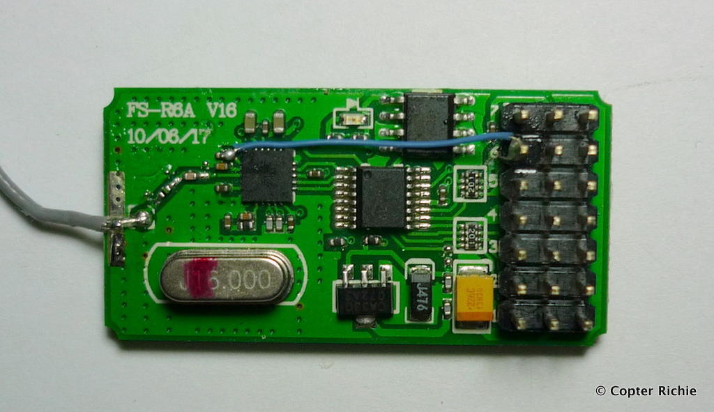

je suis tombé sur ca sur RC group: http://www.rcgroups.com/forums/showthre ... 19&page=16 mais mon anglais est pitoyable
il l a fait sur un r8B qui tourne avec un A7105 comme mon récepteur.
j'ai fait des photos mais niveau soudure le mec c est un champion, :
Image Image
je vais faire étape par étape, je vais deja tenter de souder le rssi au niveau du cms et le ramener sur les pins de connections des voies:
ca permettra de remonter le recepteur et de ne plus y toucher !!.

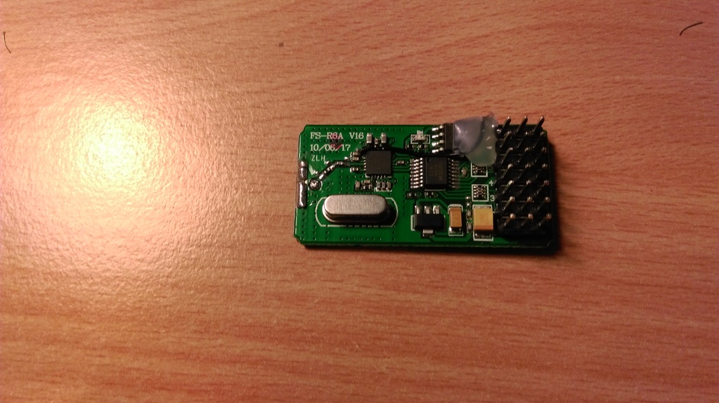

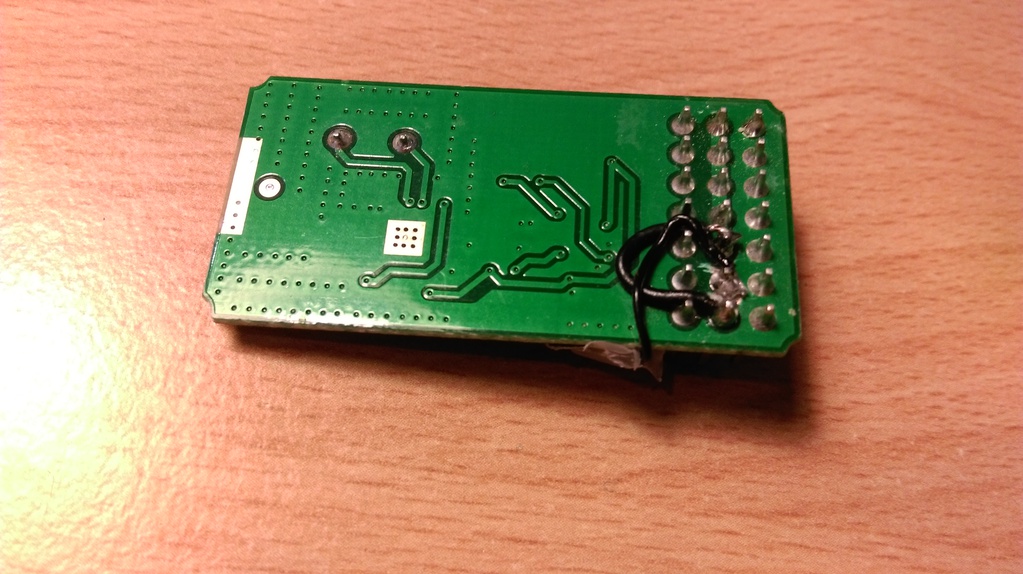

bon ben je continue: j ai soudé le pin RSSI comme sur la photo:
Image Image
maintenant n'etant pas sur des tensions de sortie du RSSI du A7105.
d'après une doc sur cette puce, le rssi est de 0.14V à 100% et a 0.40-0.50V a limite de la perte.
faut que je regarde ce que peut encaisser le remzibi !!!

ca y est ca marche,
je l ai branché sur le remzibi, calibré et nickel
je suis content
